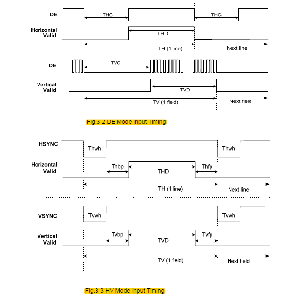

请问TFP401A是否支持此面板?? 因此,面板具有DE和HV模式
e2e.ti.com/.../IT056M001A0-_2800_2_2900_.pdf</s>2900

    您好,
    TFP401A是DVI接收器。
    您可能想说支持该面板的"TFP410"。

    我在前面的问题中附上了面板规格
    此面板为RGG888面板
    请再次检查一下吗?

    我需要完整的数据表。
    亲爱的 埃利亚斯
    仅供参考
    e2e.ti.com/.../IT056M001A0.pdf
    您好,
    我认为这个面板不会有任何问题,但是我们无法保证正常运行,因为面板的最小像素周期为33.3ns,而TFP401的最小像素周期为40ns。
