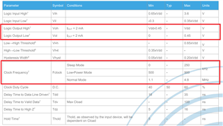

我的客户考虑将TS3USB221A用于PDM信号开关。
他们希望将一个数字麦克风输入(PDM)发送到两个设备(BT,UHF..)
是否可以使用TS3USB221A? 或者是否有其他选择? 请告诉我您的意见。
使用TS3USB221A的原因已经是其系统的AVLed设备。
谢谢你。
    什么是PDM信号的高电压和低电压? 频率是多少?
    Brian
    您好Brian:
    数字MIC部件名称是SPH0655LM4H。
    高电压最小为2.85V低电压在3.3V Vdd下最大为0.45V。  高电压最小值为1.35V低电压最大值为0.45V,低于1.8V Vdd。
    客户还没有决定哪种Vdd电压是3.3V还是1.8V。
    最大频率为4.8MHz。 请参阅下表。
    谢谢你。
    好的,应该可以。
