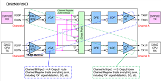

    交叉点配置设置
    (1)输入RX0 (通道A)⇒输出TX1 (通道B)
    图中的绿色虚线路线
    (2)输入RX1 (通道B)⇒输出TX0 (通道A)
    图中的蓝色虚线路线
    我们的客户说
    (1),(2),信道寄存器A和B如何处理每条路由?
    例如,注册设置,关注点,要点。
    此致。
    您好,
    对于Input RX0 --> Output TX1 (绿色虚线路),CTLE和VGA设置由CHA寄存器控制。  DFE,CDR,VOD和DE设置由CHB寄存器控制。
    RX1 --> TX0的情况与此相反。
