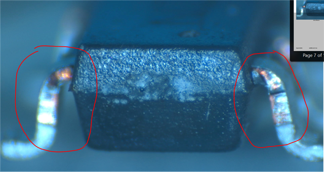

请您对下图中导联两侧暴露的铜做评论吗?
铜是否因电镀不均匀或任何其他原因而暴露在外?  我相信,当我们在产品中使用这种IC时,这种暴露的铜会被氧化,稍后在IC中是否会造成任何问题/缺陷?
DC:2140和批号:128.9837万EM1

    查看此图后,所提供的图像不表示 故障,也不会影响大多数应用中部件的可焊接性或可靠性。  在冲压过程中,“闪点区域”中的模具会脱落,露出铜导联框架。
