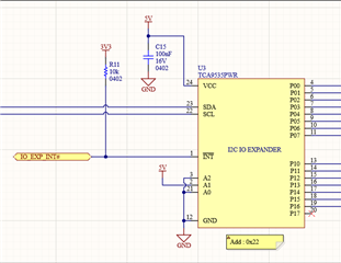

将TCA9535的中断引脚上拉至与VDD不同的电压时是否有任何问题?
我想为TCA9535提供5V电源,并在中断引脚上使用3V3上拉式。
谢谢你
    这是正常的;漏极开路输出可被拉至任何有效电压。
