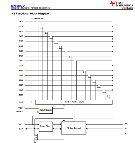

您好、专家、
我在数据表中看到以下图片。 我想这项工作真的很像模拟多路复用器。 那么、奇怪的是、如果我使用16通道多路复用器、有何区别? 我们是否有充分的技术原因需要使用它? 谢谢。
BR、
ElecCheng
    模拟开关将使用传输门。 TCA9548A 仅使用 N 沟道 MOSFET、可防止接近或高于 VCC 的电压通过、从而实现电平转换。
    TCA9548A 由 μ I²C 总线本身控制。 通用模拟开关需要单独的 GPIO 线路。
    请注意、Elec、
    Clemens 绝对是对的、但我们的 MPD 团队确实拥有专为更高速度而制造的多路复用器。 我以前看到有人出于不同的原因将其用于 I2C。 我仍然建议在大多数应用中使用实际的 I2C 开关、但如果您确实需要通用 MUX、我可以让您与 MPD 团队联系。
