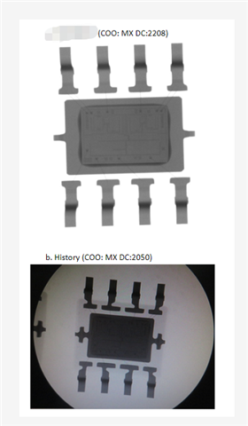

我在 TI 网上商店购买了生产日期代码2208中的 SN65HVD10R 器件,但它似乎与 X 射线下的生产日期代码2050不同, 3年内帧是否有任何变化??  这是否正常??

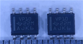

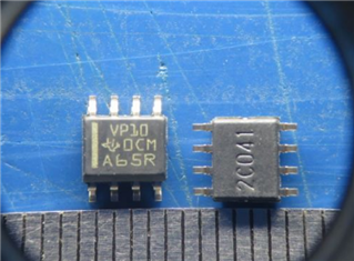

    是否可以对两个器件的顶部标记进行图片说明? 我可以在内部查找代码、看看它是否提供了更多详细信息。

      DC:2208
     DC:2050
    感谢您提供这些代码。 我已向他们查询以验证他们的有效性、现在我将联系我们的团队、了解为什么 X 射线看起来不同。

    看起来、组装/测试站点在这两个日期代码之间转换为不同的前置帧。 否则、这是一种正常的产品、在性能方面不会出现任何问题。
