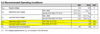

我对 PCA9555有疑问。
I/O 端子在内部上拉、但我想在上电后立即将其设置为低电平。
可以在外部添加10kΩ Ω 下拉电阻器吗?
石田山
    是的。 这将导致分压器、但 VCC 的大约9%可能足够低。
    考虑使用不带内部上拉的 I/O 扩展器、例如 PCA9535/TCA9535。
    我使用的是 PCA9535、但我考虑的是 PCA9555、因为交付日期较晚。
    感谢你的答复。 我想稍微降低电阻值、并降低低电平。
    感谢您的支持。
    Shuji、您好!
    我们提供了 TCA9535的一些库存。 这将是 PCA9535更兼容的快插解决方案。 您需要多少个器件?
    此外、在降低下拉电阻时、请确保不超过  器件的建议电流规格:
