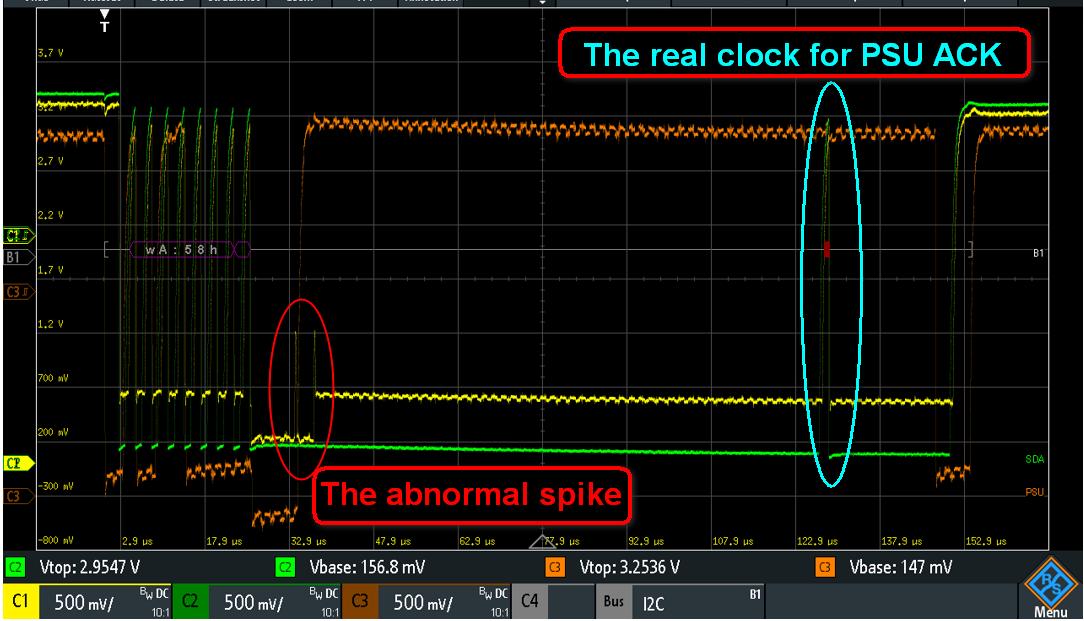

我们发现异常尖峰似乎与 PU 电阻有关。
当上拉电阻1K 时、阈值约为1.4V、这会导致数据停止拉低。
我们发现一个异常信号、该信号将导致 PSU 出现非 ACK。
出现症状后、PSU 上的 MCU 似乎会中止 I2C 封装。

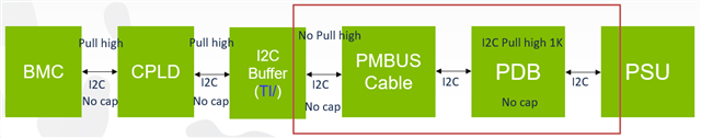

您能否告诉我们 TI PCA9515A 的设计限制

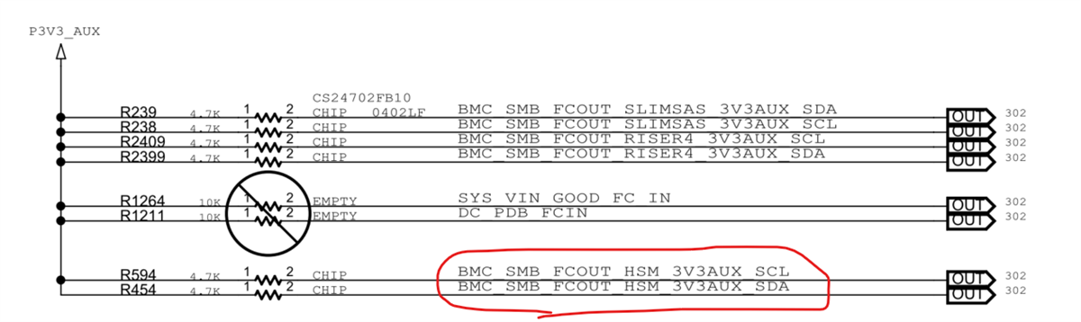

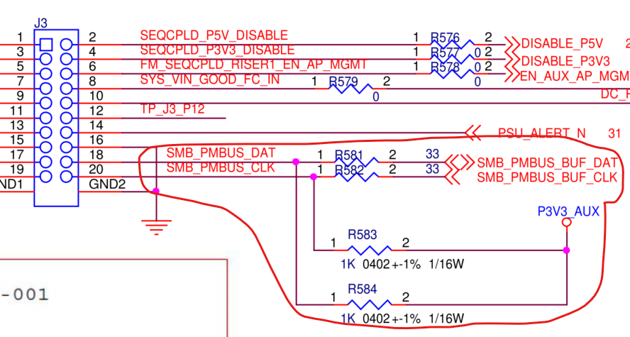

下面是供参考的原理图和方框图。
MB
PDB
C1= PMBus_clock (在 TI I2C 缓冲器之前)
C2= PMBus_clock (在 TI I2C 缓冲器之后)
C3= PMBus_DATA (在 TI I2C 缓冲器之后)
上拉2K 时、阈值约为1.2V、接近边界条件。
    Jeff、
    数据表中的第8.2.1节对此进行了说明。 我们建议您转到该器件的 B 版本。
    -Bobby
