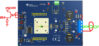

我一直在进行一些测量,以预先符合铁路规范(在 1kHz、 150kHz 至80MHz 频率下,AM 为80%时,0Vrms 传导噪声) 和... 我无法通过:  1kHz 的振幅调制看起来像是 THVD8000的1kHz OOK 调制。
我的设置有一些问题,我知道这一点,但并非一切都能像我们希望的那样完美(即使在火车的最后实施中):
我使用的是2个 THVD8000评估模块、其中一个评估模块具有将 THVD  配置为始终 TX 的 USB-UART 适配器、5V USB 电源通过 PLC 组件为本地板和10m 远的电路板供电、 然后是一个10m 电缆环路、另一个 EVM 配置为始终 RX 、并 通过光耦合器将数据返回到初始 USB-UART 适配器(两个 EVM 背对背(彼此之间20mm)。
10Vrms 传导是在屏蔽电缆上完成的(没有符合120欧姆铁路标准的电缆、因为它将在列车中放置、因此我使用的是正常的屏蔽0.75mm² Ω 电缆)
EVM 设置为5MHz 调制、共模噪声以某种方式转换为差分(拾取线圈变化+/-20%?) 在大约5和10MHz 下(这些基波和一次谐波周围为+/-20%)

    我正在注入 CDN EMCLAMP (接收来自发生器的射频信号的1m 长器件、请参阅下图)、它放置在距离屏蔽总线电缆上的接收器 EVM 20cm 的位置(电缆屏蔽直接连接到两个 EVM 接地层)、CLAMP 在一侧发送噪声 (最后两部分、并在另一侧吸收(以保护相关设备、从而仅测试 DUT)。 该钳位和该电平(10V/m)经过校准、并遵循标准 EN 61000-4-6 测试方法和 振幅(我们的设备经过校准以执行此操作)。
    测量的是从接收器 EVM、PC 上输出的数据、在串行 TTL-USB 转换器进行转换后、我检查了 THVD 的输出、在 THVD 之后不会拾取噪声、而是 THVD 从总线对中"存储"噪声。 当电缆屏蔽层上强制存在噪声且未从发射极 EVM 发送数据时、接收器 THVD 仍然会由于传导噪声的 AM 调制而看到数据(我认为这是因为 共模噪声被转换为差分噪声)
    我忘记解释我的图、总线连接器上有收发器的 VCC-GND、 在连接器的南北两侧有 VCC-GND 的过孔,而在南北两侧有电感 GNB 和 VBB 的输出,所以我在这些之间做了一根跳线:
    -在发射器 EVM 上、USB 电源进入 THVD、然后进入连接器过孔、并在总线电缆上注入
    -在接收器 EVM 上、提取总线电缆电源并将其连接到 THVD 电源。
    因此、目前所有器件都在4.5V 电压下运行、但最终应用将是3.3V THVD 和24V 总线电压、电池和3.3V 的 DCDC 设计为对噪声的影响很小、因此我现在将忽略它们。

    我已经在 A/B 线路上通电的情况下完成了一些测试、使用每个线圈~1mH 的双电源扼流圈(在总线上并联时为470uH)、而不使用屏蔽层供电。
    目前10MHz (采用5MHz OOK 配置)时的10V/m 共模噪声为~300mV、因此我需要 THVD8010阈值 VMAG_ONE & VMAG_ZERO (<0.3V &>1.2V)、是否可以通过将外部 PU 和 PD 电阻器连接 到 A/B 线路的电源轨来模拟该噪声? (我上次提到的 EVM 的外部电阻器)

    我忘了说、但我确实有一些 THVD8010以防万一、但电感器需要是巨大的或针对 PLC A 类移除了端接电阻器(请参阅上面编辑的图)。
    我做了很多测试,发现有多层:
    1-我已经使用波特100 (频率扫描 RLC 测量)测量了电感器、耦合电感器和共模扼流圈(对于 PLC 类型 B)、它们都具有严重的 SRF 限制、这意味着在高达5MHz OOK 时不会有任何使用、因为所有组件在这些频率下的阻抗都较差 (寄生电容更严重、电感器已经是电容式的)、500kHz-2MHz 是我的最佳选择。因此、我开始考虑 在此之后使用1MHz 的更多问题。 我还测量了共模扼流圈饱和(用于 PLC 类型 A)、我必须忘记尝试使用它们、它们在共模电流额定值的前5%中释放了所有电感、但我可以将它们用于 PLC 类型 B、我稍后将对其进行测试。
    2 -在1-50MHz (较差范围)下测试高共模噪声(10V/m)我注意到、较高的波特率似乎比较低的波特率更容易受到噪声的影响、 但很显然、过采样和清除毛刺脉冲越低、我使用的波特率高达56k 波特(光耦合器设置 RX 信号接受的最大值)
    3 -对于不同的 OOK 频率、1MHz 设置对拾取噪声的敏感度比5MHz 低、因此我改用了它。
    4 - 将测试结果与发射器接地而不是接收器进行比较、我得出结论、后者更糟糕、并且由于所有器件需要在某个点接收、我仅在接收器之后进行测试。 有时我得出结论、将接收器接地比通过 PC USB 端口将总线接地更糟糕、但稍后我发现、我们实验室中的 AIO PC 的 USB 端口和外壳朝 220VAC 插头接地引脚浮动。
    5 - 将硬接地屏蔽电缆与 IC 接地共用似乎比尝试将接收器与来自电缆屏蔽层的噪声隔离更好。 机箱/屏蔽和 IC 接地之间的电容或铁氧体行为更糟糕(收到更多假字符)、并且由于它类似于 RS485接地技术 C (虽然我不使用100Ohm 电阻器、而是使用铁氧体)、因此将 使用 RS 485接地技术 B、我将在节点上保留100Ohm 电阻器的可能性 (由于使用的连接器类型不同、在具有 PLC 类型 B 的控制器上不可能)。
    6-我使用分裂线圈测试了 PLC 类型 A 和 B,与10V/m 传导射频抗扰度测试比较,情况与我预期的情况相同: 由于电感为+/-20%、因此共模 可以转换为差分模式、但阻抗已经很高、因此显然不是问题。
    我想知道使用耦合电感器(或 PLC 类型 B 中的共模扼流圈)是否实际上有助于降低共模噪声或创建某种差分模式(因为耦合电感器的"中心抽头"是交流接地的、噪声也是相对于接地的)、 您是否知道如何准确地模拟此内容?
    我在这里创建、 结果似乎是、方向正确的耦合电感器/扼流圈(左上角)实际上会吸收一些共模噪声(红线是总线迹线之一)。 如果我产生不平衡(右下角的分离式电感器上为+/-20%)、那么我 可以仿真共模来进行差分噪声传输...
    随附 Ltspice 文件
