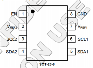

各位专家、您好!
我的客户在下面选择了 SGM4551。
我们是否有合适的器件来替代 SGM4551?  建议使用引脚对引脚解决方案、
非常感谢!
BR、
戈登
    SGM4551是 LSF0102/PCA9306的克隆。
    没有采用相同封装尺寸的封装、但 SM8 (DCT)封装具有相同的引脚间距和更宽的封装体。
