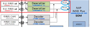

我们将制作两个 MIPI-CSI2、如下图所示。
摄像头由 ISX016传感器和 DS90UB913串行器组成。
但是、我遇到了如下错误日志
此外、Video1和 Video2不起作用。
请告诉我

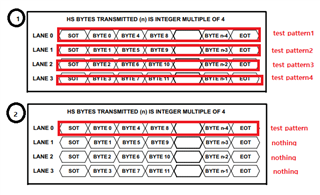

    DS90UB960采用测试图形模式。
    (此外 ,我已经检查了 DS90UB960的 TX 端口0中的测试模式...它通过示波器工作。 )
    吊信。
    你好、Shin、
    很遗憾、我不熟悉您使用的软件、因此我可能无法在这部分提供帮助。  您是否说可以在示波器上看到960的 CSI 输出、但无法在屏幕上看到它?  我将确保没有连接问题、同时确保将数据转发到器件的 CSI 端口。
    您是否能够共享显示数据停止位置的图?
    Nick

    [1]  您说可以在示波器上看到960的 CSI 输出、但无法在屏幕上看到它吗?
      (hosung)是的、没错
             我已经检查了下面蓝色的圆圈

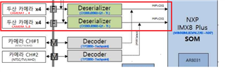

    [2]我附加了方框图、 请看蓝色的圆圈
    正如我说过的、960采用测试图形模式。MIPI-CSI2连接 IMX8的 ISI (图像传感器接口)。
    此外、IMX 的 ISI 可连接视频(视频1或视频2)
    然后、我已经说 过、如果我输入此命令(" gst-launch-1.0 v4l2src device=/dev/video1! 视频/x-raw、宽=1280、高=720 ! autovideosink sync-false” )对于 video1,  测试模式将显示在我们的屏幕中。
    但是、这不是视频。
    请告诉我我该怎么做

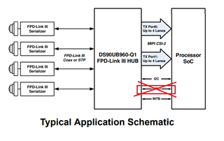

    它是960的原理图。
    但是、我们不需要传感器控制。然后我们不像红框(GPIO 0 ~ 7)那样连接这些 GPIO 的线路(0 ~ 7)
    此 GPIO 的连接是否与我的问题相关?

    我对测试模式有疑问
    如果启用测试模式,
    当我们使用4通道时,所有4通道是否都是测试模式,如下图1所示?
                                   4通道中的一个测试模式是否与下图2类似?
    吊信
    测试模式将对图片1等车道使用全部功能。 您能否检查 VCID 是否已正确映射?  SoC 可能正在寻找特定的 VCID、而器件输出的是错误的 VCID。
