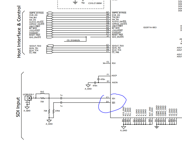

 一位客户将 LMH0340用于 SDI 串行器应用、他发现某些显示器可以正常工作、但某些显示器无法正常工作。 例如、 如果他使用  Semtech GS2971A、则无法显示、因此问题是 GS2971A 无法显示、或者 LMH0340需要选择监视器类型?

    我们无法评论或不知道 Semtech GS2971A 为何无法显示图像。
    LMH0340是一款串行器、由 FPGA 驱动。 因此、SDI 图像组帧实际上由 FPGA 生成。 只要 FPGA 能够支持该视频监控器、LMH0340就应该能够显示图像。 LMH0340执行串行化、FPGA 执行所有 SDI 视频图像组帧并支持不同的监视器。
