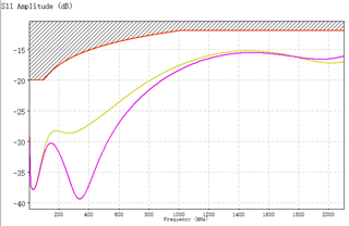

   我将  DS90UB954-Q1用作解串器、用于 通过 Coaxia 配置供电。  滤波器电路  如图1所示。
   该滤波器电路仿真符合 FPD-Link 插入损耗要求、 如图1所示。
   但是、在2.5D PCB 仿真中、它未达到标准、 请参阅图2。
   我的 Coaxia 供电布局如图3所示:
   如何改善插入损耗?
期待获得指导!

    通常、插入损耗的一个主要因素是高速布线上的阻抗不匹配。 我们的 FPD-Link 器件要求954的 RIN+和 RIN-布线具有严格控制的50欧姆(+/-10%)单端阻抗。 为了实现此阻抗、必须在整个高速 PCB 布线下方有一个连续的接地层。 在高速路径上的任何组件的焊盘下方也必须有接地切口、例如交流耦合电容器、ESD 二极管和接触 RIN+走线的 PoC 组件。 这是因为焊盘宽度增加会增加 PCB 布线的阻抗、并可能导致阻抗不匹配超出允许的50欧姆(+/-10%)范围。 着陆垫之间的寄生电容也会增加、这将影响高速路径上传输的数据。
    我们还建议采用多种布局准则、例如沿 RIN+布线布置 RIN-布线、如果在顶层/底层布线、则一直到连接器、以引入差分特性并最大限度降低 EMI/EMC。 有关  完整详细信息、请参阅954数据表中的第10.1节 PCB 布局指南。
    您分享的图片太小、我无法详细查看。 如果您愿意、您可以提供布局文件并请求布局审阅。 但请记住、这是一个公共论坛、因此您可能需要单独向我发送消息。
    我还注意到、我无法识别您在共享的第一张图片中使用的 PoC 网络。 如果客户在其设计中使用自定义 PoC 网络、则他们将负责验证该网络不会对其系统产生重大影响。 954数据表中推荐了 PoC 网络、经验证可在4G 和2G 正向通道线路速率下工作、并支持通过 PoC 网络消耗高达150mA 的电流。

    感谢您的回答!
    我们的 PoC 网络需要在300mA 的电流下工作、因此954数据表中推荐的 PoC 网络不合适。
    我们的回波损耗仿真符合要求、插入损耗也在高频下传递、即1GHz 到2.1GHz。  我认为这些结果可以证明阻抗没有严重失配。 但 奇怪 的是、插入损耗在低频(25MHz 至1GHz)下失败。
    我现在怀疑 PoC 设计是错误的。 这是一种可能性。  另一种可能是布局中的某个位置发生意外谐振。
    在这种情况下、S11通过、S21在低频下失败、您有什么建议吗?
    张您好、
    您是否曾尝试移除接触 RIN+跟踪的 PoC 组件、然后再次运行仿真、以查看 PoC 网络对 S 参数值的影响?
    此外、我建议对阻抗结果进行仿真、并确认 RIN+走线实际上在50欧姆(+/-10%)以内、甚至构建测试板并使用 TDR 和 VNA 测量阻抗和 S 参数。
    我可以提供的另一项功能是执行布局审阅、我可以在其中更详细地查看您的布局并在~1-2周内提供评论。 但这需要您提供 PCB 中每层的更详细图片或提供 PCB 项目的设计文件。 如果这是您想要寻求的、则您可以单独向我发送这些文件的私人邮件、因为这是一个公共论坛。
