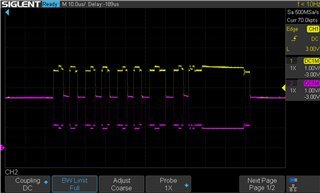

    我们正在测试 TCAN4550、我们注意到、在 TCU 上调用 insmod 以插入 tcan4x5x.ko 模块时、错误帧会被插入。 这是看到第一条 ER 类型消息时的情况。 大多数 CAN 通信在此之后停止、因为许多 CAN 节点由于 CAN 总线上的错误而进入错误处理状态。

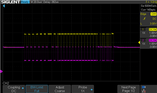

    在测试设置中、我按如下方式连接了示波器探针:
    通道1测量引线:FD_CAN_H
    通道1接地引线:USB_GND
    通道2测量引线:FD_CAN_L
    通道2接地引线:USB_GND
    1) 1)通过 insmod 加载内核模块。
    2) 2)单击 PCAN 查看器上的0x555传输消息框、然后单击键盘上的空格键以手动传输。
    3)示波器应捕获多个有效载荷、如下所示。 pcan 跟踪日志还应捕获错误。 以下是相同的快照:
    4) 4)在示波器屏幕截图中、您可以看到两个失败的发射突发、然后是成功的发射。
    5)这里是第一个失败的传输的屏幕截图。
    6) Snaphot、用于第二次失败的传输。
    7) 7) 下面给出了成功发送的快照。
    8) 8)通过分析上面的传输帧何时单步执行、看起来好像它是在 PCAN 适配器发出 BRS 位后发生的。 我怀疑 tcan4x5x.ko 驱动程序会将 TCU tcan4550芯片设置为无法很好地处理 BRS 位的状态、直到我们在后面的步骤中调用 IP 链接。
    请检查此问题、并告知我们是否需要更改驱动程序、或者我们是否在测试设置中遗漏了任何内容。

    总线上的所有注释都应启用相同的设置和功能。  如果 CAN FD 帧在总线上传输、则所有节点必须启用 FD、否则未启用 FD 的节点将在消息上抛出和错误帧。
    同样、如果 FD 消息以更快的数据速率传输、则所有节点必须启用 BRSE 或等效位速率开关设置、并且必须具有相同的数据位时序设置。  否则、未启用 BRSE 或具有不同数据位时序设置的节点将在消息上投射错误帧。
    由于错误帧是在节点尝试与不同配置进行通信时生成的、因此根据 CAN FD 协议和标准、显示系统在该测试期间按预期工作。
    这是一个器件支持论坛、我不确定驱动程序何时将 TCAN4550器件从待机模式转换为正常模式。  但是、TCAN4550始终上电进入待机模式。  只有当处理器将工作模式和引脚配置寄存器0x0800[7:6]中的 MODE_SEL 位置1并将其设置为正常模式(2'B10)时、它才会从待机模式转换为正常模式。
    BRS 错误的原因是 CAN 总线上的所有节点的设置都不相同、因此它们能够以比仲裁速率更快的数据速率处理 CAN FD 消息。
    错误帧是在器件级别生成的、因为 CAN FD 协议违反了总线上不同节点的不兼容设置。
    TI 与第三方合作、通过优化 SPI 通信来消除空闲时间并提高数据带宽、从而改进 TCAN4x5x Linux 驱动器。  此驱动程序更新不是为了解决您面临的问题。
    要解决在 TCAN4550转换为正常模式时生成的错误帧、必须首先确保控制寄存器0x1018[9:8]中的 BRSE 和 FDOE 位都设置为"1"、还必须确保标称(仲裁)位时序(寄存器0x101C)_和数据位时序 (寄存器0x100C)配置为与总线上其他节点相同的值、正如我刚才所解释的那样。  如果这些设置与总线上的其他节点不匹配、则会生成错误帧。
    请注意、配置为支持具有比特率切换功能的 CAN FD 消息的器件不会在传统 CAN 消息(非 FD 消息)上投射错误帧 以及不使用比特率切换的 CAN FD 消息、因为消息标头专门指示节点消息是非 FD、FD 还是已启用 BRS。
    因此、对于 FD 操作、应启用 BRSE 和 FDOE 位、并针对总线上使用的适当数据速率设置 NBTP 和 DBTP 时序值。  这应防止在将器件切换到正常模式时出现错误。
