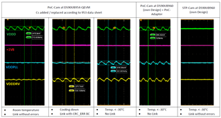

现在我们可以将其隔离:在故障情况下、VDDPLL 的振荡显著增加(粉色曲线-点2;绿色-+1V8)。
如果我们在其端口处对铁氧体磁珠短路、链路会立即建立、一切正常。
但这对我们来说是一个谜、因为我们 的新设计和布局中的这部分原理图尚未修改。

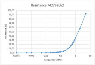

器件选择似乎可以、并且磁珠具有 与 TI 在其 EVM 套件中使用的磁珠相当的特性。
顺便说一下:在953数据表中、有一个 对 FB1-FB3的请求:Z = 1kOhm (@ 100MHz)且 RDC < 25m Ω。
在多个 EVM 套件中、应用的 Murata 磁珠具有高达500m Ω 的 RDC。 对<25m Ω 的需求是否会持续增长?

    在 DES 端、我们通常使用960 (和 PoC 适配器、如果适用)应用自己的设计。 我在另一端使用 DS90UB954-QEVM 再次进行了测试 我们在 校正后的 PoC 凸轮上并联测量了电源电压。
    VDDD 的纹波可能会导致低温下的问题、而+1V8完全稳定(尽管所有 SER 电压均来自)。 我们以前采用几乎等效设计的 STP 凸轮机在 PMIC (TPS65263与 TPS 65033007)上没有纹波、但有所不同。
    VDDD 纹波来自哪里?

    在您的调查中、我可以帮助您了解 TPS65033007 PMIC。 您能否接受我的 E2E 朋友请求并发送相关原理图进行审核? 我还想了解 VDDD、VDDPLL 和 VDDDRV 是如何相对于+1V8进行连接的、因为在所有情况下、该电压轨看起来都是稳定的。
    此外、这些波形 是在串行器还是解串器电源上测量的?
    TPS65033007是 一款摄像头模块 PMIC (串行器侧)、但图像标题显示为"AT DS90UB954-Q1"或"AT DS90UB960-Q1"、它们是解串器。

    正确的做法是+1V8是稳定的、所有其他电压都是通过与 TI EVM (BLM18AG102SN1)中的 Murata 磁珠(WE742792662)相似的铁氧体磁珠(WE742792662)得出的。 我在 SER 953附近的 PoC 摄像头板上测量了所有电压。
    摄像头(正如您在我作为私人信息发送的原理图中看到的)由成像仪、串行器、电源(PMIC)和一些组件组成。 另一方面、接收端很重要、即 DES DS90UB954或 DES DS90UB960、 但始终存在相同的问题。 为了得到解释、为什么+1V8是稳定的、并且在磁珠后面有如此显著的纹波:纹波的谐波频率大约 为130kHz。
    在 该频率下、评估它导致大约或超过4Ω Ω 的电阻、电流振荡可能会导致纹波、这可能是吗?

    具有相同磁珠等的 STP 凸轮(右图)完全没有纹波。 PoC 凸轮在运行时已经具有低水平纹波。 两个凸轮的最大区别在于一个凸轮具有接地端接(单端)、另一个凸轮没有。 150kHz 左右的电流振荡来自哪里? 在150kHz 时、磁珠的电阻约 为4Ω Ω?

    高 Q 输出滤波器可能 会导致振荡、具体取决于滤波器截止频率和前面稳压器的控制环路特性。 我看到您的示波器屏幕截图显示"cs 已根据953数据表添加/替换"。
    1. 这是否包括 在每个 VDDPLL、VDDDRV 和 VDDD 引脚上添加1uF?
    2. 您是否尝试过使用推荐的 Murata 焊珠替代 We 焊珠的相同测量?

    如果 PMIC 出现问题 、我希望在+1V8电源轨上看到一些振荡。 由于该电源轨在上述示波器快照中保持稳定、因此振荡 可能是铁氧体磁珠滤波器和串行器电源引脚之间的某种相互作用的结果。
    从我可以看到、我们的磁珠具有更高的电感和更小的电阻、这可能会增加 滤波器 Q 因子、从而使设计边际化。  与 TPS650330 (具有内部补偿的电压模式)相比、TPS65263可能通过其不同的控制方案(具有外部补偿的电流模式)来减轻这些影响。
    请告诉我们 Murata 磁珠的测试是如何进行的、如果问题仍然存在、我们将继续进行故障排除。
    Gerard
    Gerard、您好!
    谢谢-这种解释可能是一种真正的问题解决方法、因为用2,2Ω Ω 电阻器替换磁珠时充分抑制了振荡。 我用 Murata asap 告诉您结果。

    我想,你给出了决定性的提示和解释。 PMIC 通过 不同的控制(具有内部补偿的电压模式)变为 TPS650330、并且我们磁珠的高 Q 因子会导致 VDDPLL 振荡、尤其是链路中断。 我们使用 EVM 的 Murata 焊珠(BLM18AG102SN1D -但 封装较大)和 Q 因子较低的更合适的焊珠(WI 782 631 111)重复了测试。 两项测试的结果(温度步进测试-40°C ... 85°C)提供了通。
