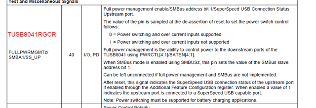

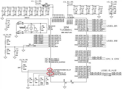

由于 TUSB8041短缺、因此我们的客户希望使用 TUSB8044A 作为替代产品的第二个来源。
但有些不确定的部分需要 BU 的澄清。

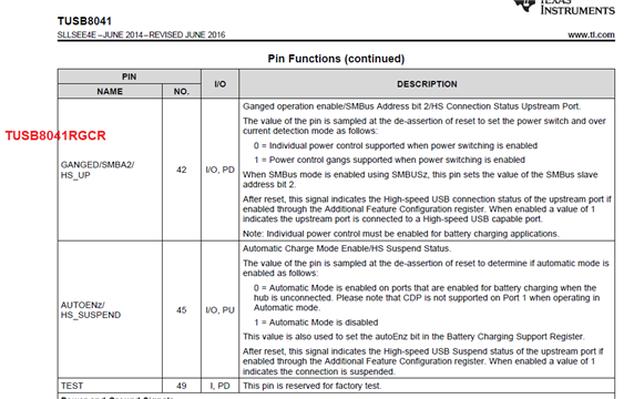

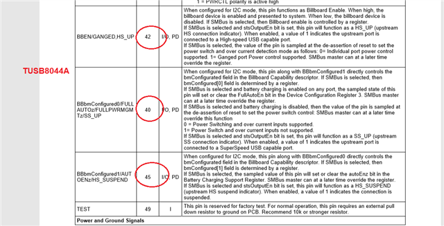

初步比较后、发现引脚40、引脚42和引脚45的名称不同。
我提供了下面所示的图片、以便更快速地理解。
(1)。 引脚40和引脚42均为下拉电阻器。 是否可以更改为 TUSB8044A?
(2)。 USB 3.2 x1 Gen1是否指 USB3.1? 此电路是否也可以用于 USB 3.0? 向后兼容!
(3)。 USB 告示板有什么作用? 由于 TUSB8041没有此功能、此功能是否会影响客户的正常运行?
