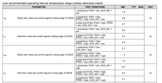

我对数据表中缺少的技术数据有一个一般性问题:
  1. 缺少保证高输出电压和低输出电压(VOH 和 VOL)的规格。 您能提供吗?
  2. 对于1个像素 OCK_INV=HIGH、PIXS=LOW、缺少第(2)个“保持时间、数据、到 ODCK 上升沿的控制信号”规格。 您能 提供吗?
非常感谢、此致、
K. Wawrzyniak
    K. Wawrzyniak
    您是否有理由使用 TFP403? 为什么不使用 TFP401/401A?
    David
    尊敬的 David:
    TFP403已在中进行设计。 因此、请告知我们规格数据。
    但我们也在为未来的设计评估较新的器件。 您能告诉我们这两个器件之间的主要差异以及 TFP401/A 的可能优势吗?
    谢谢、此致、Klaus
    Klaus
    这两个器件的区别在于引脚排列。
    对于 VOH 和 VOL、您可以参考以下内容。 因此 VOH 为2.4V、VOL 为0.8V。
    有关时序信息、您可以参考 TFP401A 数据表。
    David
