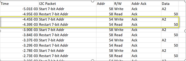

我们的项目(Emdoor AG958)使用的是 TPS65993BFRSLR (单端口) PD 控制器、它是一款简单的 TPS65994 (双端口)。 我们只有 TPS65994 PD FW (SKU2_#5_B0_994BF_KB8002_v6_8_8_Interrupt.pjt)无法获取65993 PD FW 并导致 PD 和 APU 之间的 I2C 通信失败、从而导致 USB4端口功能无法正常工作。
在 AG958设计中、
TI TPS65993 PD 和 I2C Addr 的 USBC0 (USB4)端口为0x54、低于 I2C 日志信息(使用 TPS65993的 USB4端口)、但 APU ACK 50不正确。
您能提供解决此问题的建议吗? 谢谢

    我们通过自行修改 PD FW 和 PD_INT 信号时序微调来解决此问题。
