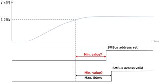

您能否告诉我  在加电过程中读取 ADDR[1:0]的时序定义?
如果您可以显示具有 VIN 电压电平的时序图、了解该图会很有帮助。

    感谢您的回复。
    TPOR 在数据表中定义如下。
    VDDIO 是否与 VIN 相同? LMH1228没有"VDDIO"引脚。
     VDDIO 2.375V 的最小值吗?
    Takahashi Hirokazu
    你好、Takahashi-San、
    是的、您是对的、在本例中、最小值为 VDD_MIN、即2.375V。
    Michael
    您好、Michael - San
    您能告诉我低于最小值吗?
    Takahashi Hirokazu
    你好、Takahashi-San、
    根据您的绘图设置 SMBus 地址时、我们没有指定的测量最小值。 我已经咨询了我们的设计团队、我们希望地址应该在30ms 内设置。 这只是一个估计值。
