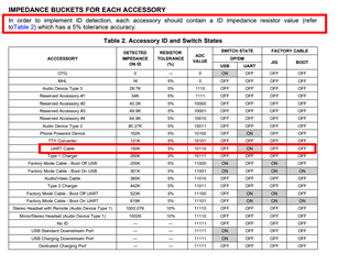

当我使用 TUS6111ARSVR 芯片完成硬件控制板的 USB 转 UART 功能设计时、我发现当我将 USB 电缆插入计算机时、计算机无法与控制板连接。TSU6111ARSVR 芯片不会实现自动检测 (本文档涉及自动检测功能:www.ti.com/.../tsu6111a.pdf )和连接功能。注意:我的控制板的主芯片是 F280049C。请帮助确认并回答以下问题:
1.我的 USB 转 UART 功能的硬件电路设计是否正确;
2.是否需要配置150K 阻抗以实现自动检测功能?我可以通过连接两个75K 串联电阻来实现这一点吗?

    1:UART 原理图正确。
    2:不需要150k、您在哪里得到了该值?

    感谢您的耐心回答,感谢您确认我的硬件电路图。如上所述,150K 的阻抗如下所示(本文档第10页:www.ti.com/.../tsu6111a.pdf
    此外、我还有一个问题要问您:应该在哪里添加文档中规定的150K 阻抗?或者无需添加、但是如何实现"150K 阻抗被检测到"?
    Johnson Alanl
    UART 转 USB 电缆中应有150k。
