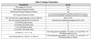

1) 根据表5。 当 CFG1 ="0"且 CFG2 ="0"时、我不明白直流增益= 0、线性范围= 1200mV 的原因。 由于表3显示、 当    CFG1 ="0"且 CFG2 ="0"时、CH1直流增益=+1、CH2直流增益=+0、线性范围= 900mV。 我对此感到困惑。
2) 下面是我的客户 TUSB1002A 的原理图、根据我的客户设置、因为 CH1_EQ1和 CH1_EQ2连接1k 至 GND、并且根据表2、EQ 增益应为1.9/5.5dB 对吧?

    表5仅适用于 PCIe/SATA 实现。 用作 PCIe/SATA 转接驱动 器时、线性范围将固定为1200mVpp、直流增益为0dB。
    2.当 CH1_EQ 和 CH2_EQ 均通过1k 电阻接地时、CH1_EQ 和 CH2_EQ 为0、0。 EQ 设置为1、即 1.0/3.6dB。
