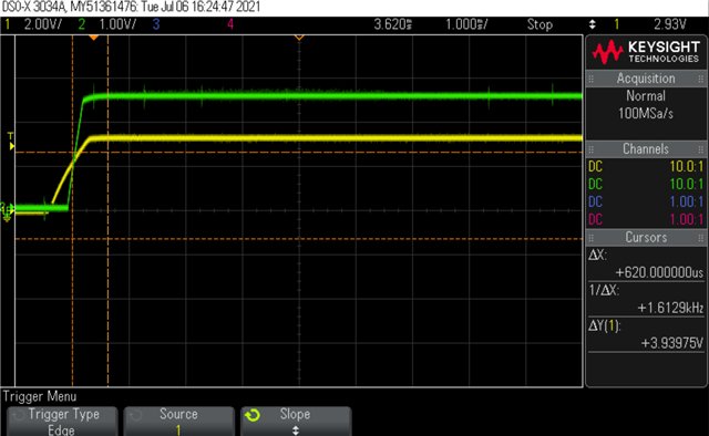

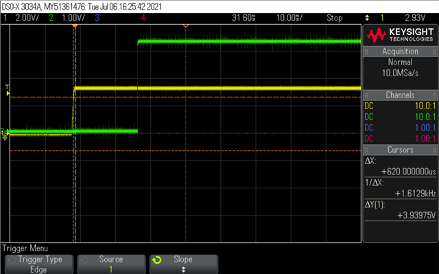

    您好 Srinivas、
    感谢您的回复。
    以下波形用于电源初始化
    1.黄色- 3.3V 输入和绿色- 1V
     2.黄色- 3.3V 输入和绿色- 2.5V
    3. 黄色- 3.3V 输入和绿色 -复位,复位将在3.3V 有效后的19ms 左右生效
    我们正在使用 Linux 环境、并执行了以下测试
    在初始化期间探测电源-完成
    探测 RESET_N 信号-完成
    探测 XI 时钟- CLKOUT - 25MHz - DONE
    在初始化期间探测自举引脚-完成
    探测串行管理接口信号(MDC、MDIO)--完成
    探测 MDI 信号-完成
    读取寄存器-不匹配
    Arun
    您好 Arun、
    感谢您提供波形。
    您能否共享可搜索的 PDF。 我无法清楚地看到网来验证连接。
    您能否检查所有电源的斜升时间-每个电源的斜升时间至少应为500us。 如果它较小、您能看一下是否在增加。
    关于 RJ45到 MDI 的连接、请检查连接是直型还是镜像型。
    您能否检查您是否具备执行某些环回测试的条件。 有关详细信息、请参阅数据表。
    如果寄存器被禁用、您还能强制寄存器中的自动协商。
    Sreenivas
