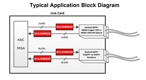

我是否可以知道 DS160PR410与 DS125BR820连接相同?
4 * U.2 SSD TX 信号使用1 *  DS160PR410、 4 * U.2 SSD RX 信号使用 1 * DS160PR410?
我是对的吗?
Jeff
    尊敬的 Jeff:
    DS125BR820是线性转接驱动器的 IP 的早期版本。 对于 PCIe 应用、我们应该 使用 DS160PR410。  PR410具有更宽的带宽、支持 PCIe 第4代数据速率。
