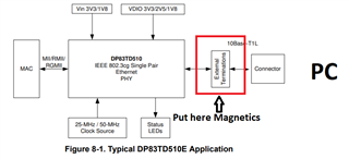

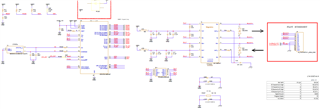

您好 TI 团队
我们有一个基于 DP83TD510E 的设计
将 Zynq 7000用作 MAC 、 将 DP83TD510E 用作 PHY
我们能否在  PHY 输出引脚4、7 和5、6中设置磁性元件的端接 并连接到 PC?
此应用是对电路板的诊断、并通过以太网端口向 PC 发送数据
该原理图是否正确 ? 或  DP83TD510E 只能与单对配合使用 ?
DP83826I 是用于连接 PC 的解决方案吗?
    DP83TD510E 无法直接连接到 PC、因为10Base-Tx 和10Base-T1L 彼此不兼容。 需要介质转换器才能连接到 PC。 此外、对于 DP83TD510E、请按照数据表中的说明连接 MDI。
