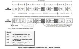

    是的、您应该会看到每111.1KHz 有一个 HSYNC。 如果您看一下 DSI 传输和传输函数、它将与此类似
    因此,您应该在示波器 HSYNC 上看到-- 111.1kHz -- HSYNC。 如果没有、请仔细检查并确保源正确遵循  DSI 发送和传输功能。

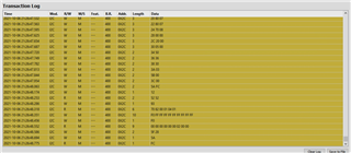

    感谢您的脚本。
    我能够使用1080p60获得单端口 DSI。  问题是 VSYNC 未与 HSYNC 同时上升。
    使用3840x2160x30xRGB888的双端口 DSI 在0xF6=0x02处几乎可以处理错误。
    我在下面配置并测量了看起来正确的 GPIO。
    GPIO (HSYNC)=65.73KHz
    GPIO (vsync)=29.58Hz
    下面是 Aardvark 输出及其下方脚本的屏幕截图。
    您是否发现任何问题?
    Tim
