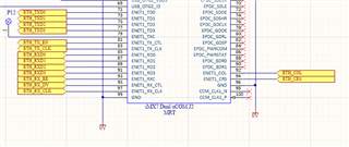

    您好 Lucas、
    感谢您的帮助、我目前的直觉是、它是 CPU 端的问题、PHY 的行为/配置正确。
    这里是原理图的相关部分、
    非常感谢、
    James
    尊敬的 James:
    我正在查看您的原理图、并将在星期三之前提供反馈。
    卢卡斯
    尊敬的 James:
    虽然我在原理图中没有看到任何可能直接导致问题的东西、但我确实有一些注释:
    • 我注意到 GPIO1连接到3.3V。 您计划如何使用此 IO? 您可能需要考虑使用 PU 电阻器、而不是直接连接到3.3V。
    • 我建议在每个电源上添加一个0.1uF 去耦电容。
    您能否在复位引脚和磁性元件/RJ45上共享电路?
    您还可以尝试验证 RX 路径。 您能否连接电缆侧的链路伙伴以发送数据包并尝试在 RX 线路上读取这些数据包?
    卢卡斯

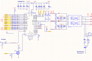

    您好 Lucas、
    感谢您的回复。 GPIO1被标记为3V3、但实际上是来自 GNSS 接收器的3V3 1PPS 信号、该接收器具有上拉电阻(未显示在我发送的代码段上)
    我还附上了一个更大的原理图片段、其中更清晰地显示了磁性元件。
    我还连接了一个链路伙伴、可以在示波器上的 RXD0线路上看到 RX 数据(连接了屏幕抓取)、但在 uboot 中看不到任何数据。
    James
    尊敬的 James:
    您可以尝试外部 Mac 端回送测试吗? 这与验证 RX 路径相同、但将数据从 RX 线路发送回 TX 线路并检查 RX 错误计数。 这可以在寄存器0x15[7:0]中找到。
    卢卡斯
