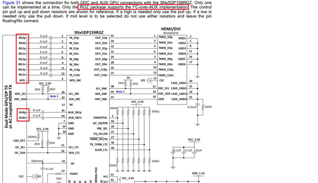

SN65DP159RGZ 具有 I2C-over-AUX 功能、因此、主机 VBIOS (Intel CPU) AUX 通过 DP159与 HDMI 监视器通信、只需设置具有 HDMI 兼容 DP 端口的 DP、但当前系统 DP 连接到 DP159RGZEVM HDMI、并且没有显示器存在我误解的地方吗?
    源 DP 还是 DP++? DP159只能支持 DP++。 对于 DP 到 HDMI、您需要一个有源协议转换器。
    David
    你(们)好、David
    I2C over AUX 如何工作? 是否通过 AUX 通知主机切换到 HDMI?
    支持2类 适配器的源可以选择支持本地 DisplayPort AUX 通道或 DDC 通道。 如果
    支持 AUX、然后使用 I2C-over-AUX 事务来访问适配器 DDC 寄存器和灌电 流 DDC 通道。 DP159及其 I2C-over-AUX 将 AUX 从拉电流转换为 I2C 至灌电流。
    David
    你(们)好、David
    感谢您的友好解释
    您对其他产品有什么建议吗? 具有1:2开关功能的 DP 到 HDMI?
    对于 DP++到 HDMI2.0、可以使用 TDP158或 DP159、然后使用 HD3SS215来实现开关功能。
    我们没有 DP 到 HDMI 开关解决方案、因为它需要有源协议转换器。
    David
