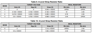

    您好、Manoj、
    以下是我在查看原理图后的注意事项:
    • 我无法在您的所有电源上看到去耦。 这是我们推荐的配置。 我在1.8V 电源上看到的铁氧体磁珠仍然是一个很好的选择。
    • MDIO 上是否安装了 PU 电阻器? 我们建议在 MDIO 上使用1.5k、在 MDC 上不使用 PU。
    • 如果 RESET 引脚未连接到主机控制器、则建议使用该配置。
    • 为什么您选择在 RX_D0自举上使用6.04k? 您可以参考这些表格以了解推荐的自举电阻器值。
    • R76的用途是什么?
    • 我在100Base-T 端看不到磁性元件或 RJ45、在100Base-FX 端看不到 SFP。 您能否共享这些器件的原理图?
