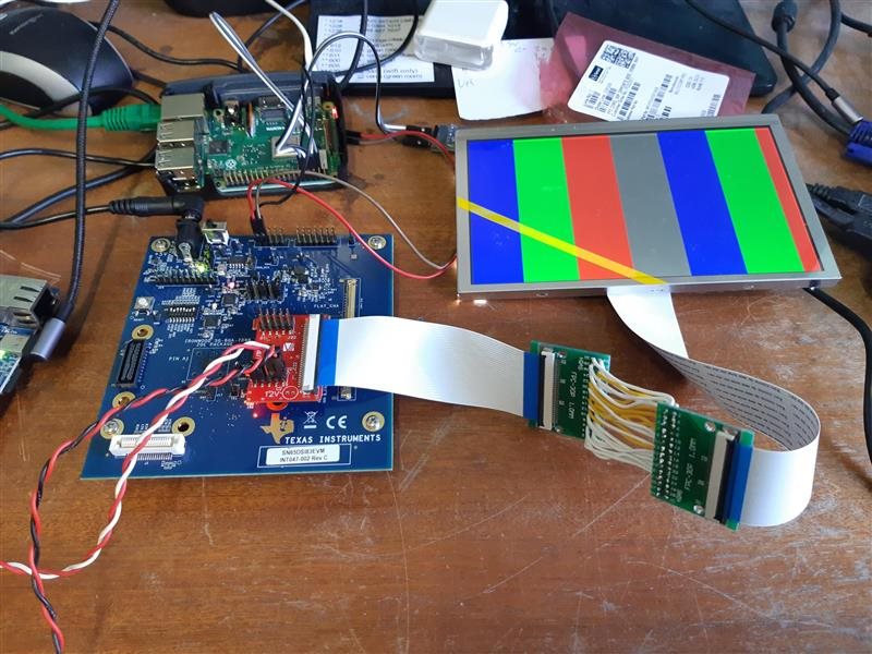

测试图形功能能否使用 DSI_ACLKP 和 DSI_ACLKN 的连续模式 DSI 时钟、或者是否必须使用 REFCLK 输入?
目前、我们可以使用 CDCEL913PW 发出的 LVDS_REFCLK 在屏幕上获得测试模式、如下所示。
Navin
    Navin
    您可以 使用 DSI CLK 或可选的外部 REFCLK。 时钟用于在内部生成图形并将其输出到显示屏。
