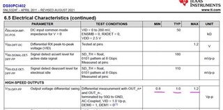

器件型号:DS80PCI402
DS80PCI402数据表第8页介绍 了 VTX-DIFF-PP (VOD):0.8V_min 至1.2V_max
我想、高于 VOD:1.0V 设置、变化为±20%。
正确吗?
在 VOD:1.4V 设置的情况下、请告诉我 VOD 变化。

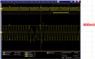

【背景】
一个在 VOD:1.4V 条件下测试的 DS80PCI402电路板、结果为0.8Vpp。
我想从任何其他方面判断0.8Vpp 器件是否存在缺陷或可接受的工作范围。
顺便说一下:1.4V±20%= 1.12V~1.68V。

    您好、Satochi-San、
    VOD 可在0.8V 至1.2V 之间变化。 只要 VOD 处于该范围内、这应该是可以接受的。
    此致、、Nasser

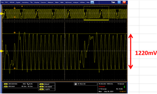

    当 VOD 设置为1.4V 时、该设置不能保证 VTX-DIFF-PP 摆幅、对吧?
    此外、另一个 在 VOD:1.4V 条件下测试的 DS80PCI402板、在0.8Vpp ~ 1.2Vpp 范围之外的结果为1.22Vpp。
    此电路板是否可能存在缺陷?
    Satoshi
    您好 Satoshi、
    很难说这是电路板缺陷。 在测量1.22V 电压与预期1.2V 电压时、这可能取决于测量设置、VOD 的测量方式、器件设置和示波器带宽。
    此致、、Nasser

    我总结 了 DS80PCI402的状况和问题、请参阅下面的内容;
    【条件】
    ・此应用需要 VOD (= VTX-DIFF-PP):1.4V 设置
    ・一个电路板测得的 VOD:0.8Vpp、另一个电路板测得的 VOD:1.22Vpp (OUT A+至 OUT A--)
    ・数据表的 VOD 摆幅范围为0.8Vpp 至1.2Vpp。 (我想 VOD:1.0V 设置)
    ・更换这两个电路板和 IC (A-B-A 测试)时、VOD 功能取决于实现的 IC。
    【问题】
    ・请告诉我数据表建议 VOD 摆幅范围 VOD 条件:1.4V 设置。
    ・另一个问题、是否有调整 VOD 摆幅变化的设置?
    Satoshi
    您好 Satochi、
    1)。 器件的额定工作电压范围为0.8V 至1.2V、涵盖许多器件。 因此、我们无法指定1.4V VOD。
    2)。 请注意 DS80PCI402数据表的表8-3。  级别13可提供最高设置。
    此致、、Nasser
    你(们)好
    感谢您提供信息、
    我了解 VOD 的规定:1.4V。
    顺便说一下、表8-3将 VOD 写入:0.8V 至1.3V 设置、不包括1.4V。
    VOD:1.4V 设置是否在这些 IC 或应用中出现异常情况?
    Satoshi
    您好 Satoshi、
    我也检查过其他器件、无法找到具有1.4V 摆幅的器件。 典型应用需要300至750mV 的摆幅、但我不确定您的客户为什么需要1.4V VOD。 根据我的搜索结果、我们没有具有1.4V 摆幅的器件。
    此致、、Nasser
