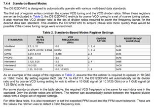

什么是 PPM 计数? 如果我不设置 ppm 计数寄存器会发生什么情况?
    PPM 计数是目标 VCO 频率允许的变化量。 需要设置预期的 PPM 计数和 PPM 计数容差、因为重定时器用于检测有效的频率锁定的值。
    起亚拉赫巴
    如果我不设置 PPM 计数值该怎么办? 我将重定时器仅用于以太网模式(1G/10G)。  是否会有任何预期的问题?
    你好,Lidong,
    如果未设置 PPM 计数、重定时器将无法锁定到目标 VCO 频率、并且您的器件将输出您不需要的数据速率。
    有关如何为以太网模式设置 PPM 计数的更多信息、请参阅  DS125DF410数据表中的第7.4.4节"基于标准的模式"(另一节如下所示)。
