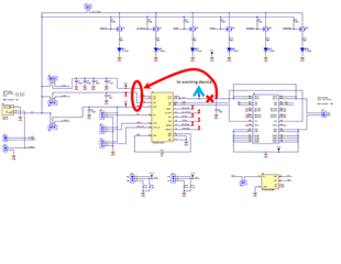

EVM 板输入是直流插孔/直流电缆输入、并输出到 USB 连接器。
但我想检查具有 C 型连接器的各种适配器输入的 USB-C 控制器 IC 的行为。
 如果按如下方式进行修改、是否存在任何问题?
    我不确定是否理解该请求、但 TPS25810仅用于 DFP 应用(TPS25810始终用作源)。 因此、测试 TPS25810在由其他 Type-C 源设备供电时的行为方式不是有效的测试用例。 TPS25810将仅连接到系统上的单个 DCDC。
    请告诉我、这是否是您要询问的内容、以及这是否有助于回答您的问题
    尊敬的 Adam:
    感谢您解决问题。
    您能否推荐适用于我的应用的任何 IC?
    拉电流5V-15W -> USB C 控制器->音频器件
    您可以查看 TPS25750。 但是、如果您只需要 Type-C UFP、那么您可以通过 CC 引脚上的电阻器来实现这一点
