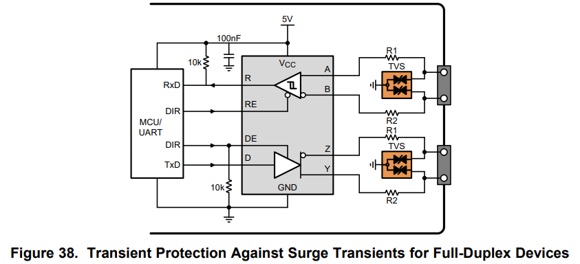

我的客户正在考虑使用 THVD1452。 请支持以下问题吗?
d/s 中的图38建议在 R 上连接10k 上拉电阻、在 DE 上连接10k 下拉电阻。   不需要在 RE 上使用10k 上拉电阻器、 在 D 上使用10k 下拉电阻器? 如果不需要、您能告诉我原因吗?
山口
    当接收器被禁用时、R 输出具有高阻抗。 上拉电阻可防止 MCU 的 RxD 引脚悬空。
    DE 引脚已经有一个弱内部下拉电阻。 外部下拉电阻越强、可产生更大的噪声电流(请参阅布局指南中的第6点)。
    BTW、REB 和 D 引脚具有内部上拉电阻。 您可以使用外部上拉、原因是 Clemens 提到过。
