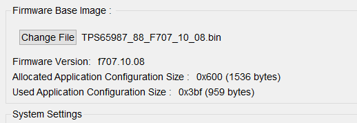

    我们使用的固件版本为6.1.1
    Wei
    Wei、
    让我澄清一下。
    坞站上的 Type-C 端口将仅用作源模式、如果在电缆远端连接了电源适配器、则会出现异常现象。 现在您要禁用 VBUS 以排除该问题、对吧?
    应该注意的是、插入电缆插头后、任何情况下都不会禁用 VBUS (故障条件除外) 由于电源通信是 PD 通信的第一步、因此将根据电源通信的第一步发送所有其他后续 PD 消息。 因此、这意味着无法满足您的要求、因为它不符合 USB-IF 发布的 Type-C 规范和 PD 规范。
    我认为还有其他方法可以解决这个问题、但第一步是澄清问题、您是否也可以分享您的测试设置? 您可以上传图片进行描述。
    必应
    Wei、您所附的版本号用于 GUI (定制配置工具)、 而不是固件。 随附图像显示、固件版本的信息在红色框中突出显示。
    必应
