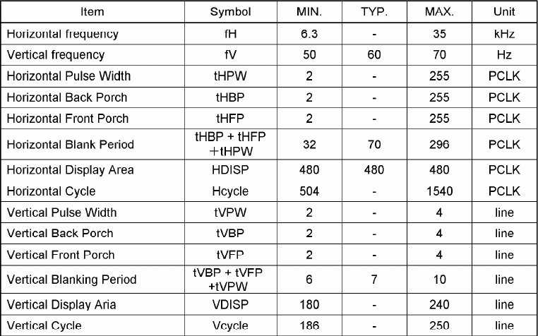

    感谢 你的答复。 下面是 LCD 数据表的一部分、我们可以计算总像素时钟:
      (480+296)*(240+10)*60=11640000=11.64.MHz
    如果它可以根据该决议正常工作、那么在长时间工作期间是否有任何潜在问题?
    非常感谢
    Kailyn
    您好 Kailyn、
    什么是水平周期?
    25MHz 至105MHz PCLK 是我们验证 941AS 是否能够正常工作的速率。 我不知道您的应用程序为何适用于941AS 和948、但我们无法保证该系统在所有温度和所有情况下都能正常工作、因此我建议您不要将941AS 用于此显示屏、除非您可以增加 PCLK。
    DSI 要求每通道至少150Mbps、对于4条通道、每条通道的数据速率低于每条通道150Mbps、而对于1条通道、每条通道的数据速率超过此150Mbps。
    Michael W.
    您好 Michael,
    水平周期为504~1540 PCLK。 客户使用941是因为其输入与 MIPI DSI 输入兼容。  我们有两个串行器 UB941和 UH941,它们的最小像素时钟都是25MHz。
    Kailyn
    是的、但 什么是水平周期? 如果 H 有效为480、H 消隐最大为296、最大帧速率为70Hz、则每秒 H 像素数为  54320.我看不到 什么是水平周期。
