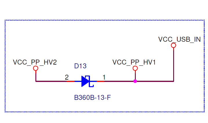

我正在使用 TPS65988DH USB PD 控制器进行设计。
我们同时使用端口1和端口2作为 DRP。
因此、我们在 PPHV1和 PPHV2的结合点添加了肖特基二极管。
您能否说明它是否会对 PD 控制器行为造成任何影响?
请找到所用二极管的链接
https://www.diodes.com/part/view/B360B
    您好、Beghiya、
    您的图像加载不正确。 不过、一般而言、系统侧的肖特基二极管不会影响 TPS65988DH 的性能
    尊敬的 Adam:
    但我们在 PP_HV 2路径中面临一些问题。 当我们使用 A 型至 C 型电缆连接电源时、系统不会消耗所需的最大电流、因此会发生故障。
    当我们使用相同的 A 型至 C 型电缆连接同一电源时、系统工作正常。
    当我们移除二极管并将 PP_HV1和 PP_HV2短接时、误差得到解决。 我无法理解为什么会观察到这种行为。
    我们已在多个电路板上测试了此案例。 所有观察结果都是相似的
    尊敬的 Adam:
    请找到所附的图像。
    我建议移除 TPS65988自身具有保护功能的二极管、因此无需以这种方式使用二极管。 您可以在以下应用手册中阅读有关 TPS65988电源路径性能和保护的更多信息
