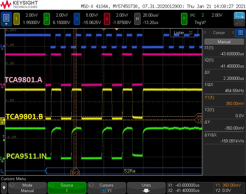

大家好、
您能不能就2个 TCA9801已并联、主器件已连接到 B 侧、从器件已连接到 A 侧提供任何意见。
显然、该应用不同于参考设计、但我们需要尝试在不重新旋转 PCB 的情况下找到可用的解决方案。
问题详细信息:
         .1 FP (TCA9801 x1):它可以正常工作、并且始终可以检测到从器件。
         .2 FP (TCA9801 x2):如果无法成功工作、则无法检测到从器件。 您可以详细参考波形。
    第10.1.2.2节. 说:
    TCA980x 系列支持与缓冲转换器连接、但必须小心确保不会违反任何操作条件。 一般而言、TCA980x 的 B 侧端口必须避免以下情况:
    • 独立 TCA980x 之外的电流源(另一个 TCA980x 的 B 侧、…μ A)
    如果电路符合 TCA9509限制、并且添加了上拉电阻器、则可以使用 B 侧可以连接在一起的转换器替换它们、例如 TCA9509。
