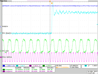

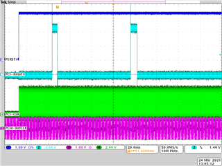

    遗憾的是、它是由 XIO2001连续生成的 PCI-Reset#。
    (PCI、这种旧的、传统的并行接口)
    PCI-Express 复位信号 PERST#的行为符合预期。 在上电期间短暂的"低电平"周期、然后转换为稳定的"高电平"。
    下面是有关 pulsing PCI-Reset#的更详细的视图:
    PCIe-REFCLK 和 PCI-Clk 均以正确的频率运行、即使在 PCI-Reset#转换期间也是如此:
    您是否仍然这么认为
    "设置 FORCE_CLKREQ 位以禁用 PCI-Express 总线上的 CLKREQ 支持。"
    可能是解决方案吗?
