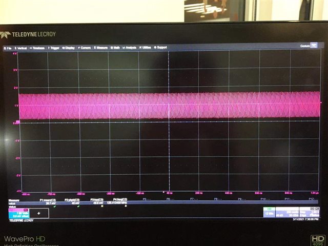

器件型号:DP83867IS
应用:Xilinx Zynq 系列 SOC 芯片 ARM 内核支持两个连接到两个 DP83867芯片的 RGMII 接口,这两个芯片共享一组相同的 MDC、MDIO。
问题行为: Zynq SOC 芯片 uBoot、但 ping 外部 PC 不工作时、eth0接口的 PHY 芯片可以连接。 读取寄存器操作没有问题。 该驱动器是 Xilinx peatlinux 2018.3的内置 U-Boot 2018.01-00083-gd8fc4b3b70。
uBoot 之前和之后的 RX_CLK 125MHz 波形如下面的所示。 它似乎与这个问题有某种关系。
如果硬件陷阱 IO 将 Autoneg 禁用配置模式3、并在寄存器0x1F 处写入0x8000执行全局软件复位操作、从而恢复所有寄存器配置。 DP83867IS 可以执行 ping 操作、但这会将所有寄存器值恢复为默认值。 请  在全局软件复位后清除 RX_CLK 波形
请就此问题提供帮助? 其他问题: DP83867IS 芯片是否需要在寄存器值更改后执行复位操作?

    你好、苔丝、
    由于您遇到 RX_CLK 问题、PHY 可能会被绑定到不正确的模式或加电时序不正确。 您能否尝试以下操作:
    1. 您能否读取寄存器0x006E 和0x006F 并检查读取的值是否与自举设置相匹配?
    2. 您能否检查您的加电时序是否与数据表第7节图1所示相匹配?
    3. 时钟是从晶体、振荡器还是 SOC 进入 PHY? 上电前需要提供时钟。

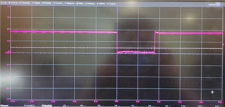

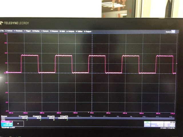

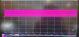

    我们已经尝试了软件配置建议、但它没有帮助。  然后、我们焊接了另外两块电路板、它们仍然无法正常工作、而 是出现了不同的现象。
    PHY 连接:在 ZYNQ7000的 PS 侧、两个 DP83867连接到 Xilinx 硬内核、该硬内核共享一组 MDC、MDIO。 在完全电路板上电启动后、进入 uBoot 并通过 QSPI 引导 Linux 系统。 除了配置为 mode3的 RX_CTRL 引脚外、DP83867芯片配置为 mode0。
    主要有两个问题:
    RX_CLK 的波形首先显示为电路板上电后的125MHz 时钟、然后变为2.5MHz 时钟。 然后在 Linux 系统启动时变为125MHz 时钟。 然后、它进入2.5MHz 时钟、最后进入具有不同脉冲宽度的低电平脉冲信号的高电平。 如下图所示:
    RX_CLK:125MHz
    RX_CLK:2.5MHz
    RX_CLK 不同的低电平脉宽异常信号
    在配置中、0x6E 寄存器读作8881、 寄存器的 Autoneg Disable Read 应为0、但从寄存器读取的状态为1。 全局软件复位后、RX_CLK 波形变为2.5MHz、 0x6E 寄存器仍为8881。

    你好、苔丝、
    1. 异常信号持续多长时间? 复位前它是否是永久性的? 如果 RX_CLK 看起来很奇怪、则可能意味着 PHY 卡在复位状态或处于未知状态。 当 Linux 系统启动时、它是否会在启动过程中的某个位置触发复位? 此外、您能否检查以确保在 Linux 系统启动时、软件不会错误地配置某些寄存器、从而可能使 PHY 进入未知状态?
    2. 您能否在加电和复位期间检查自举引脚上的电压值? 如果电压不在所需配置的规格范围内(请参阅数据表8.5.1节的表5)、则 PHY 将配置为不同模式或未知模式。 如果配置为未知模式、则可能导致 RX_CLK 看起来很奇怪、以及寄存器0x6E 中的值与预期值不符的原因。
    Adrian Kam
