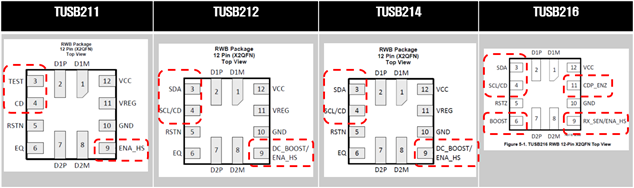

我对下图有疑问。
TUSB212
->PIN3、4、9:未连接时如何工作?
TUSB214
TUSB216
-> PIN3、4、6、9、11:未连接时如何工作?
-> PIN11显示为 BC1.2 CDP 的使能引脚。
如果未连接、是否仅禁用内部 BC1.2块?
谢谢。
mj
    尊敬的 MJ:
    1. 可行 、但直流升压设置仅配置为中间设置、无调优选项。 我建议保留电阻器选项、以便根据数据表调整直流升压设置。 我建议在 CD 和 ENA_HS 上放置一个测试点。
    2. 可行 ,但直流升压设置只能配置为中间设置,没有调优选项。 我建议保留电阻器选项、以便根据数据表调整直流升压设置。 我建议在 CD 和 ENA_HS 上放置一个测试点。
    3、可行、但 Boost 和 RX_SEN 设置只能配置为3级和中级设置、没有调优选项。 我不建议 将该升压引脚保持 NC 状态、因为这是转接驱动功能的主要调优选项。 RX_SEN 中置设置用于大多数应用 (中有损耗通道)、但我仍然 建议 保留调优选项。 CDP_Enz 可保持 NC 状态、并将禁用 CDP 功能(引脚具有内部上拉电阻)。
