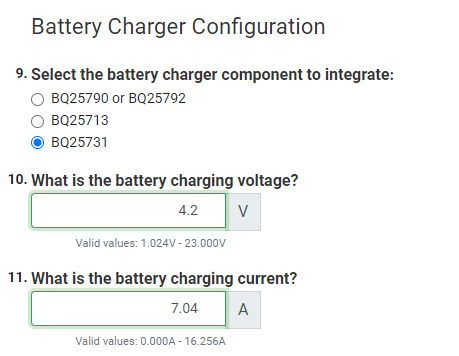

    BQ25731通过将 CHARGECURRENT ()寄存器设置为零或设置 ChargeOption0 ()寄存器中的 CHARGECURRENT 位来终止充电。 终止电流由主机确定。

    TPS25750EVM 仅支持板载仿真电池。  如果您希望将电路板实际连接到外部电池、则应使用 USB-PD-CHG-EVM-01。
    充电器终端需要由外部 MCU 根据  BQ25731主机接口提供的状态执行。
    尊敬的 Chuck-San:
    我想澄清以下几点。
    1)
    我认为 TPS25750EVM 是为电池充电应用而设计的、因为安装了 BQ25731。
    TPS25750EVM 是否专为非电池应用而设计?
    2)
    您是否参阅 TPS25750 Application Customization Tool 不支持为真实电池充电?
    如果是、为什么需要充电电压和充电电流参数来填充以下内容?
    雅丽塔
