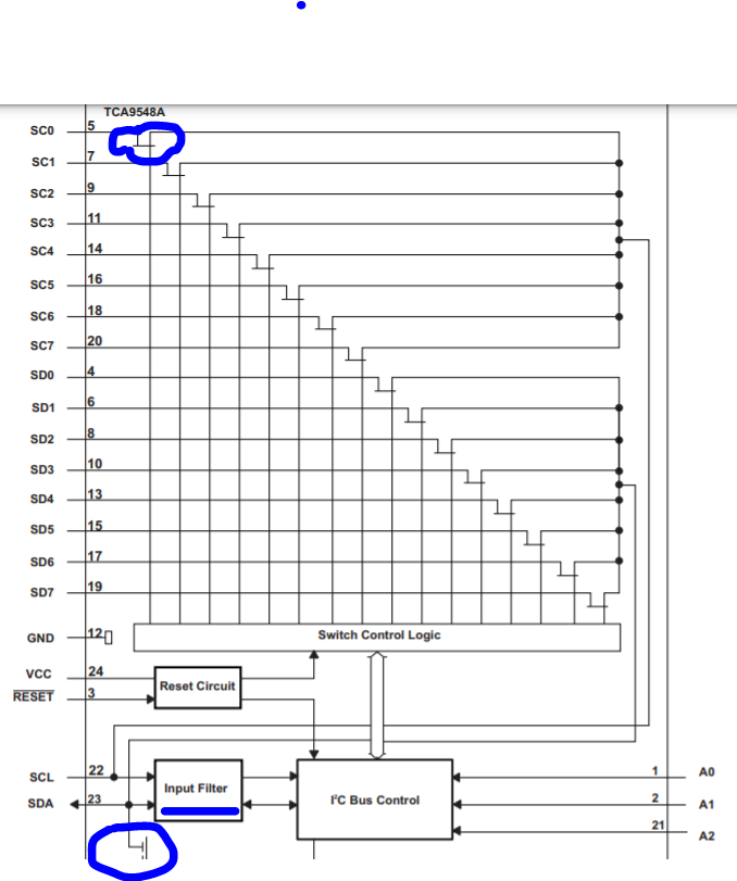

 当我们测试 TCA9548和 TCA6146的 I2C 接口时、我在 SCL 和 SDA 上发现了非单调下降沿。 其持续时间约为几纳秒。
由于时间非常短,它是否对阈值判断有影响? 请参见下图。 对于 I2C 接口、我们使用标准模式和快速模式。 谢谢!
Zhizhao

    有趣的是、您提出了这个问题。 我刚刚和同事讨论过这一点、因为他们有一份详细讨论这一点的应用手册、并向客户展示这种情况不应引起警报。
    您看到的是 Pass FET 工作原理的乘积。 TCA9548A 在次级通道和主通道之间使用导通 FET。 当一个快速边沿(通常是下降沿、除非总线上有上升时间加速器)驱动导通 FET 上的线路时、信号驱动将在导通 FET 的 Vgate-Vth 处挂起、直到相反的一侧到达同一电压点。 之后、信号将开始模仿另一侧、并具有一些传播延迟。
    我之所以说这不应该是一个警报点、是因为 I2C 标准规定符合 I2C 的器件需要包含一个50ns 抗尖峰脉冲滤波器。 我个人从未见过这种副产品会导致大于10ns 的干扰、因此抗尖峰脉冲滤波器应该能够处理这种干扰。
    -Bobby

    谢谢! 根据我的理解、这种干扰是固有的。 我查看了数据表、但未找到导通 FET 说明。 请帮我更详细地描述该器件吗? 谢谢!

    您可以在数据表第13页的功能方框图8.2中看到导通 FET。

    谢谢! 我想您提到过输入滤波器、主 FET 和导通 FET、如下所示、对吧? 这里的输入滤波器还可以处理来自 SCL 和 SDA 线路的<50ns 毛刺脉冲。 对吧?

    正确。 TCA9548A 在 SDA/SCL 线路上有一个输入滤波器、但这是为了自身(当您直接与器件通信时)、总线上可与之通信的每个 I2C 器件还应包含一个输入滤波器来滤除毛刺脉冲。 (一旦您在器件上启用通道、TCA9548A 上的滤波器将不会滤除此干扰、下游 I2C 器件应该已经在其内部内置了滤波器)
    您圈出的 SDA 上的主 FET 用于在从 TCA9548A 器件读取数据时进行 ACK 或驱动 SDA 线。 它与导通 FET 或输入滤波器没有任何关系。
