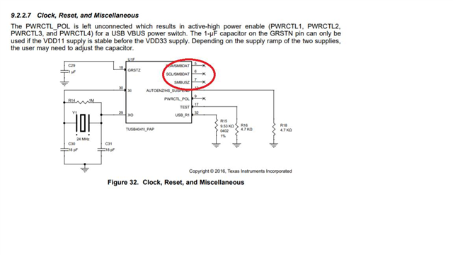

    你(们)好
    数据表中建议的电路不是添加 EEPROM。 有什么区别吗? 还是建议您必须添加 EEPROM。
    谢谢你
    您好、Gareth、
    EEPROM 是可选的。  只能使用引脚配置为大多数应用配置集线器。
