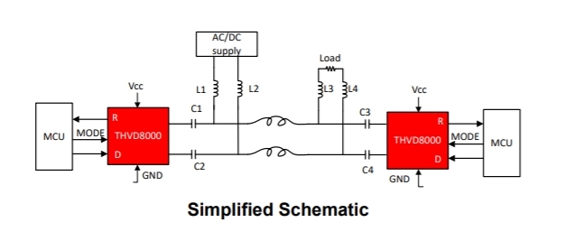

尊敬的先生/女士
THVD8000支持的最大交流电压是多少? 我的客户正在评估这款器件、并希望在110V 交流或220V 交流电下使用。设计中是否需要注意任何事项?
黄上

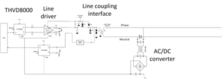

    THVD8000 可能没有 足够的驱动强度来驱动具有低阻抗(1~5Ohm)的出口交流电源。 但是、可以将 THVD8000与 THS6222等线路驱动器配对、以驱动交流电源。 电力线耦合网络与 AFE031应用类似
    以下是供您参考的建议。
    可能的耦合组件包括:
