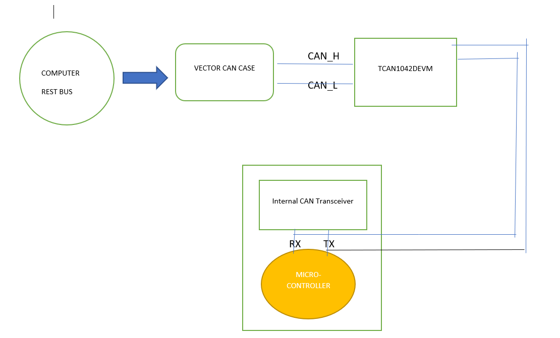

    你(们)好
    请找到我的项目的方框图。
    内部 CAN 收发器为 TLE8250
    2.传感器已通电、内部 CAN 收发器也已通电。
    3. VIO 引脚的内部 CAN 收发器默认为3V3,同时也使用 STB 引脚。
    提供可用于与微控制器通信的 TCAN1042DEVM 配置。
    用户、
    • 向标有 VCC 的 TB1位置施加5V 电压、并将 GND 返回路径应用到标有 GND 的 TB1位置、这两个位置都位于电路板的丝印上。
    • 将 JMP1放置在丝印上标有"PD"的位置之一。 这将确保器件处于正常模式。
    • 对 JMP2上标记为'P5'的引脚施加3.3V 电压、并在4路跳线 JMP6上不放置分流器。 如果您有 TCAN1042V 器件、这将向 VIO 引脚(引脚5)施加3.3V 电压。
    其余的问题是连接微控制器上的正确连接、看起来就像您所做的那样。 如果您有任何其他问题、请告诉我。
