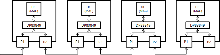

1.是否可以使用微控制器之一(它有一个 MAC)和这个芯片之一来设计"总线网络"?
 -微控制器(UC)<->DP83849;MII 或 RMII
 - DP83849<->P1或 P2 (包含磁性元件);以太网
2.您是否计划开发此产品的 QFN 封装(包含散热焊盘)、如 DP83848?

    我在回答您的问题时遇到问题。 您是否在问此应用是否可行? 如果您查看第1.4节中的系统方框图、您会发现我们有一个与您的问题类似的图表。
    我们没有用于此目的的 QFN 封装。

    我查看了方框图、但它用于两个 MAC、所以我提出了这个问题。
    重点是"它可以使用 MAC 的"一个"操作两个端口。" 和"是否可以用于以太网交换机。"。
    遗憾的是、QFN 封装不存在、但没关系。
    感谢您的回复、请再回答一次。
    我们有一个不讨论端口交换机选项的应用程序、其中任何一个 MAC 接口都可以分配给端口 A 或 B。我不相信您可以共享 MAC、但是、您可以在每个端口之间切换。
    Cecilia
