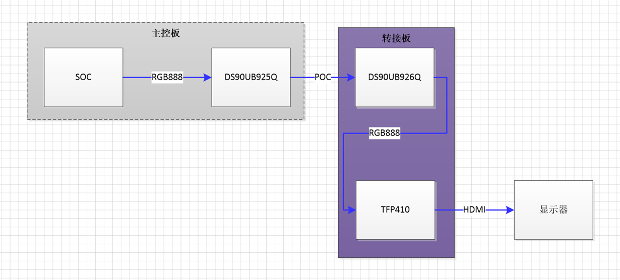

器件型号:TFP410
此应用解决方案是否可行? 类似的文章描述 了它不是直接从 FPD-Link 到 HDMI、如下所示:
https://e2e.ti.com/support/interface/f/138/t/789167?tisearch=e2e-quicksearch&keymatch=DS90UB926+TFP410
如果没有、您能帮助详细解释一下吗? 非常感谢。
一
    您好 Kailyn、
    只要 HDMI 流不包含音频、该应用就可以正常工作。
    您引用的帖子也是正确的、因为 TFP410是一个可用于转换为 HDMI (无音频)的桥接器。
    I.K.
    您好、Anyiam、
    根据你的回答,我仍然有一些问题,我非常感谢你的回答。
    TFP410是否包括该桥,以及 该桥是什么? 如果 TFP410不包含桥,谁将完成桥的功能?
    正如方框图所示、TFP410是 RGB888至 DVI/HDMI 桥接器。 仅意味着它将一个接口转换为另一个接口。
    I.K.
    您好 、Anyiam、
    TFP410 的方案是否合理?您的意思是 TFP410是 您指出的桥?
    是的、没错。
