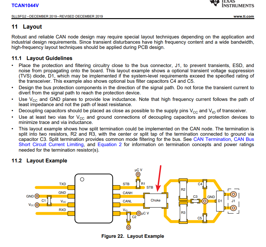

大家好、
我参考 TCAN1044-Q1和 TCAN1044V 数据表、发现其中一个添加了共模扼流圈、另一个不……
您能否给出一 个特定的答案?  在使用 FD 速率(5M/8M)时、TCAN1042/44是否需要添加扼流圈?
    尊敬的 Amelie:
    共模扼流圈用于滤除差分信号线路上的共模和高频噪声。 在 CAN 系统中,电感扼流圈的主要应用之一是通过扼流圈的磁芯来降低此类噪声,从而减少信号和接地线路上的发射,从而提高系统的电磁兼容性(EMC)。
    由于噪声抗扰度和辐射是系统级设计标准、因此未指定 TCAN1042和 TCAN1044需要共模扼流圈才能运行。 一些数据表布局示例包括扼流圈、以建议在需要该器件的系统中相对于收发器将其放置在何处。
    希望这些信息能有所帮助。 如果您有任何疑问、请告诉我。
    Eric
