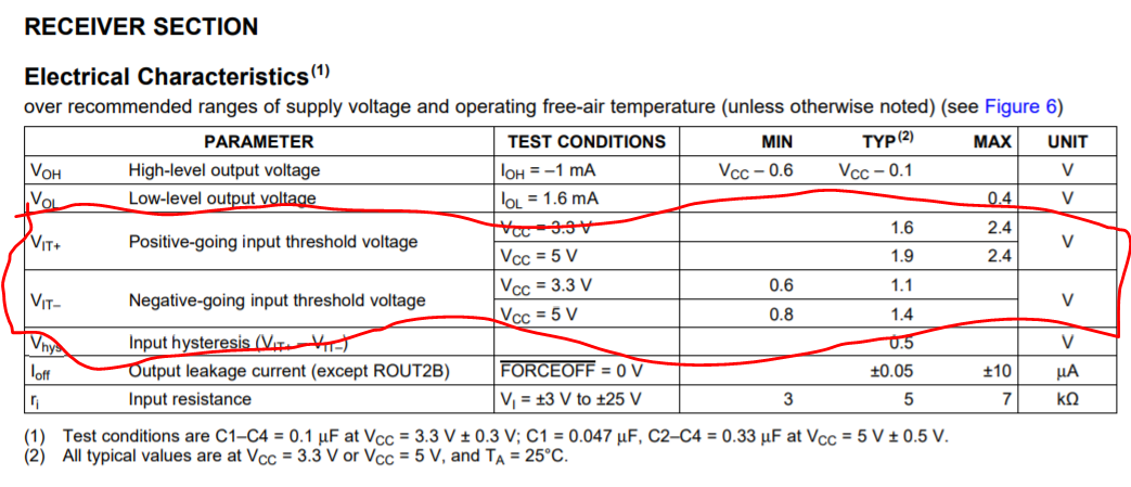

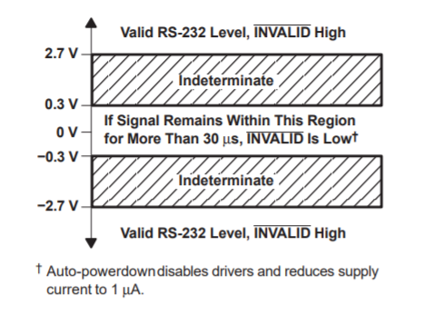

如何解读两次捕获以下的电压电平? 它们是否相关? 或者它们不是?
    尊敬的 PengYu:
    您在数据表接收器部分共享的第一个图描述了器件接收器的阈值电压。 这描述了每个 ROUT 引脚根据其相应 RIN 引脚的状态的行为方式。
    图5中的第二个图用于说明用于无效条件和自动断电的阈值。 这些值在数据表的第7页的自动断电部分中进行了说明、并指定了#INVALID 引脚的行为和用于自动模式切换以禁用驱动器输出的条件。
    虽然这两个部分都参考了 Rin 引脚的状态、但条件由器件的不同部分处理。 这就是为什么阈值列出方式不同的原因。
